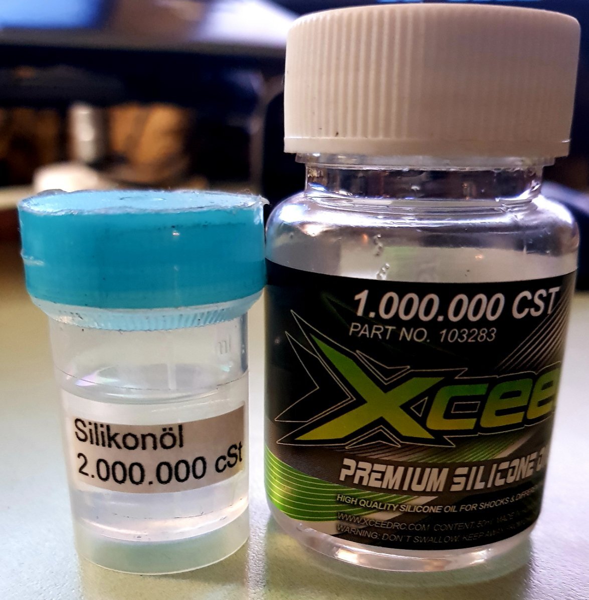

Смазку надо использовать  силиконовую, вязкость 1.000.000  для средней массы тонарма,
для тяжёлых 12*-14*дюйма тонармы- 2.000.000
3 минуты назад, Ozzi сказал:

На моей памяти , пришлось подбирать вязкость в районе 600 тыс на паре тонармов . Скажем так 95 проц  лифтов тонармов я заполнял 1 млн вязкость - уже писал ранее . А было этих тонармов оч много
