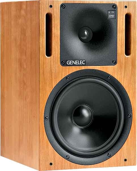

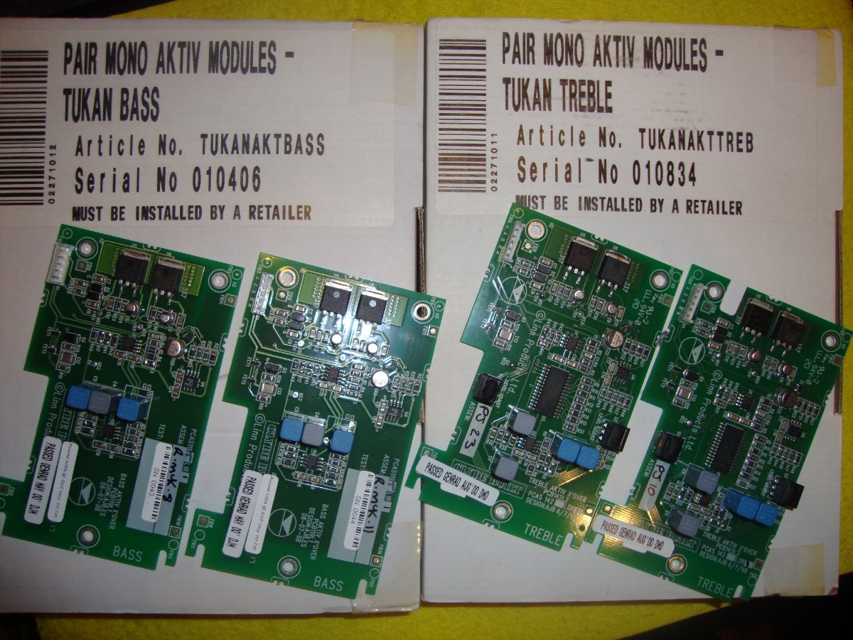

Через друзей-знакомых в Голландии заказал/купил активные карты для Туканов. Времени ушло много, ждал/волновался, выстраивал серую логистику и все такое)) Но вот, наконец, привезли мне с оказией Линновские платы. Перепаял провода на платах кроссовера Туканов, у них внешней коммутации нет, но на плате есть трассы под активные карты. Слушал долго, долго грел карты… ни-фи-га. Вернул все обратно. Не знаю, не могу точно сказать что не понравилось, появилось какое-то “напряжение” в звуке что-ли, а может это чисто в мозгах напряжение. Но позже я весь Линн ( в очередной раз ) продал и купил активные Genelec HT-208. Ууух! От музыки Ханса Циммера в Темном Рыцаре таакие муражки по коже. Да, а еще начало фильма Конго!!! Йёой мамо)) Я бы только ради него еще раз себе Генелеки купил, но…продал. Они, все таки, более театральные нежели фор аудио.

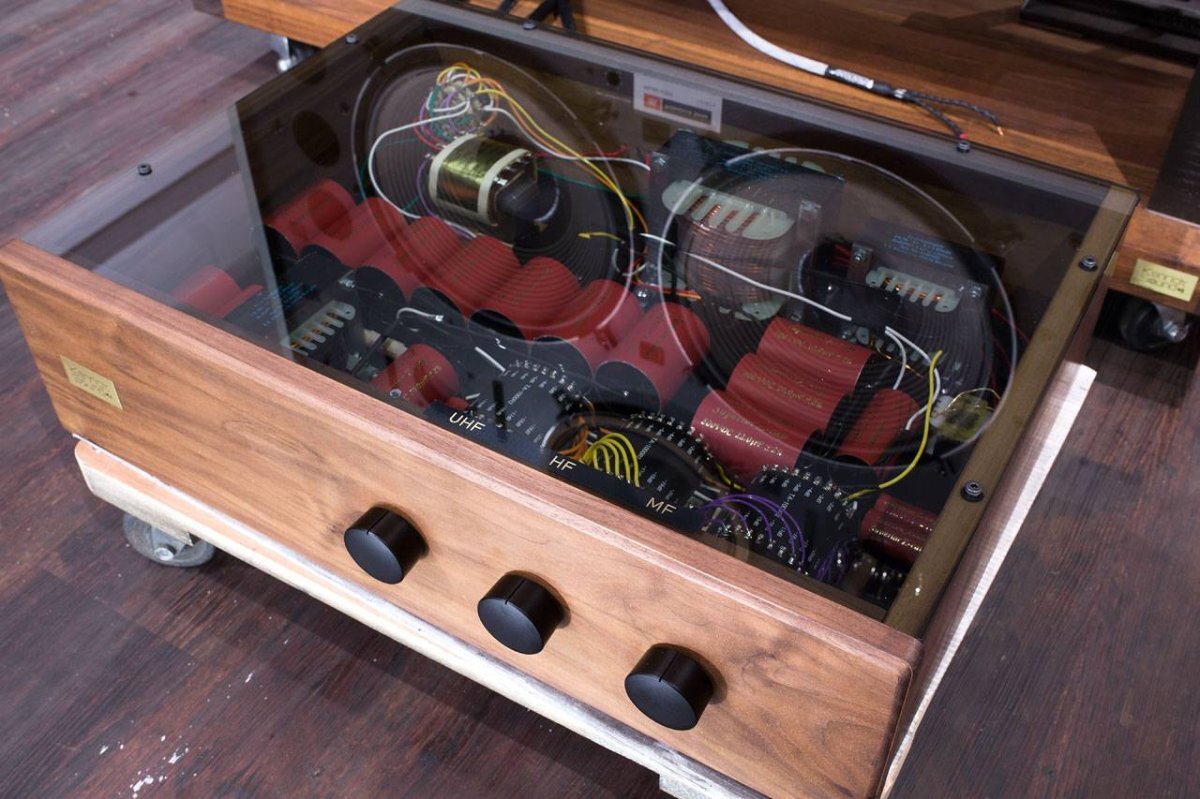

кроссовер с пафосом заявлено,  размером на всю заднюю стенку,представляете какие там резонансы вибрации и наводки от ферритовых магнитов ,также балобольство про душу намотчика трансформаторов на поддельных онгаку ,сука станок же мотает

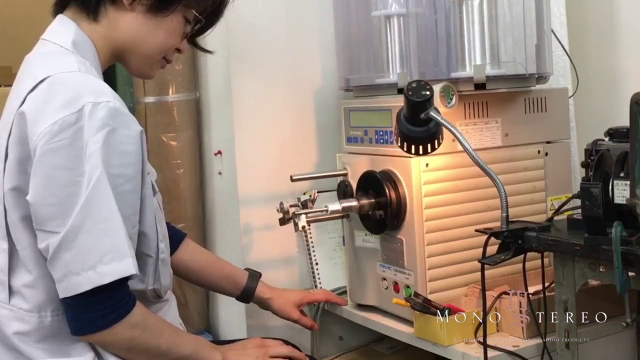

Там еще полный бред про звукосниматели гитарные с намоткой 7000 витков внавал.
Я понимаю, можно “внавал” намотать 20 или 100 витков.
Но не 7000 - там резко растет  объем и активное сопротивление, невозможно вместить ни в какую катушку.

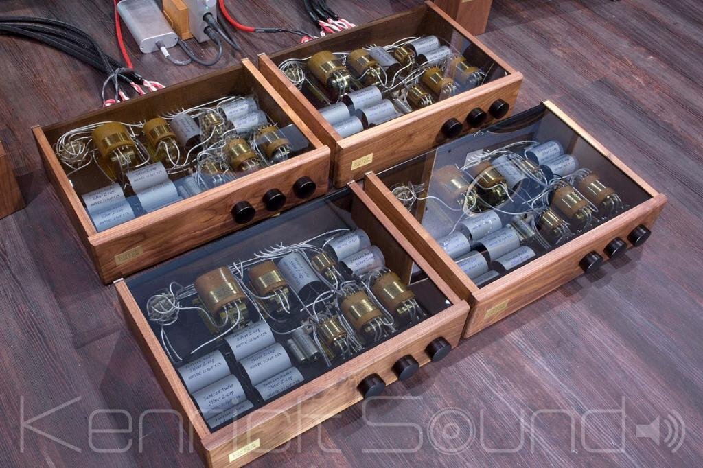

в то время уже были станки намоточные , все делалось в сша , на луну летали ,а звукосниматель в не могли накрутить 😂 клиентам по ушам ездят , японцы в кенрик аудио делают выносные кроссоверы ,как вариант апгрейда ,в красивых корпусах из грецкого ореха
15 минут назад, Вадим Б сказал:
Станки намоточные с 19 века, может, и раньше.
18 минут назад, Вадим Б сказал:
Чо-то мне Джанцен конденсаторы не пошли.
