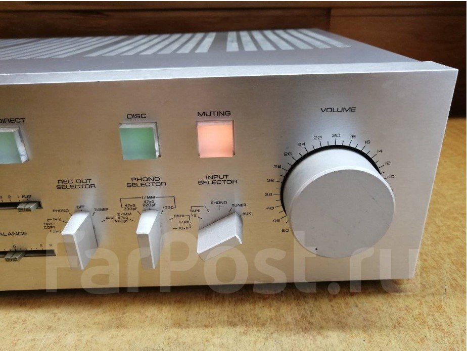

А-7 я бы не стал брать из-за движковых регуляторов и колоночных клемм как у муз. центра. Явные признаки дешёвки. Что внутри- не знаю, но этого достаточно, чтобы этот вариант забраковать.
