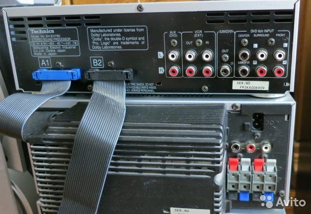

Добрый день, я как дилетант с большой тягой к винилу интересуюсь возможно ли подключить проигрыватель Technics SL-BD22D к музыкальному центруTechnics sh-eh780. Есть возможность купить за чисто символическую стоимость BD22D и есть система eh780,у последнего есть усилитель,не уверен насчёт фонокорректора. Это технически возможно?

посмотрите сзади подключения на вашей системе, какое там подключение, или скиньте  фото…
Фото выше,phono отсутствует к сожалению.
1 минуту назад, Dantez сказал:
если купить фонокорректор, то можно к AUX, но нет земли, воспользуйтесь советом выше, геморно будет, это если денег не жалко, то можно экспериментировать, я бы не стал, потом не продать…
