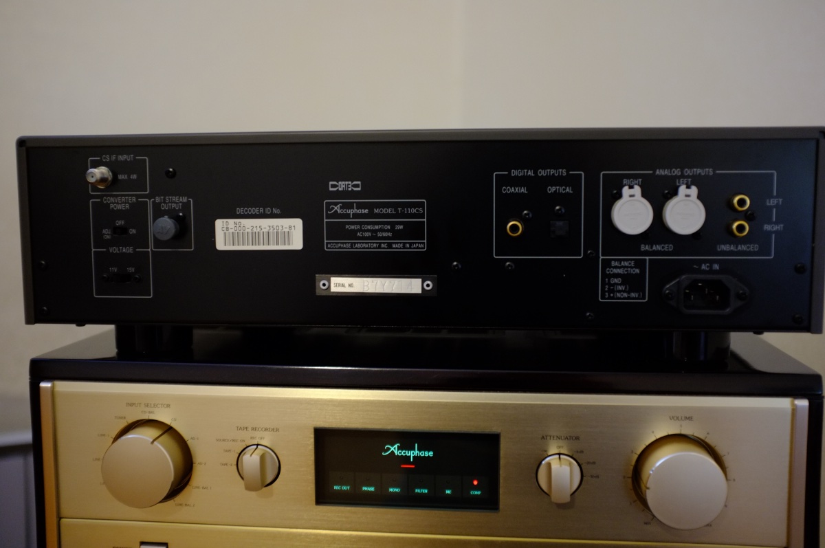

Задача: внедрить плату конвертации входа SPDIF (если возможно, то и USB) в I2S. Исходно в железяке входа SPDIF и/или USB нет. Кто-нибудь делал такой фокус? Если ДА, что лучше выбрать - какую плату (на Ебэе и Али есть множество вариантов)? Вот сама железяка:

Там входа I2S тоже не видно. Схему Акуфаз не предоставляет. Не все чипсеты поддерживают I2S.
Так что, надо искать энтзиастов. Но боюсь, они более денежными делами занимаются.
Точно: не видно. Шина I2S внутри устройства. Как и схема, которую “Аккуфаз не представляет”. 🙂
Собственно, вопрос не в том, как это подключить (тут проблемы нет), а что лучше выбрать из готовых плат SPDIF/USB-I2S, в изобилии представленных сегодня на рынке.
