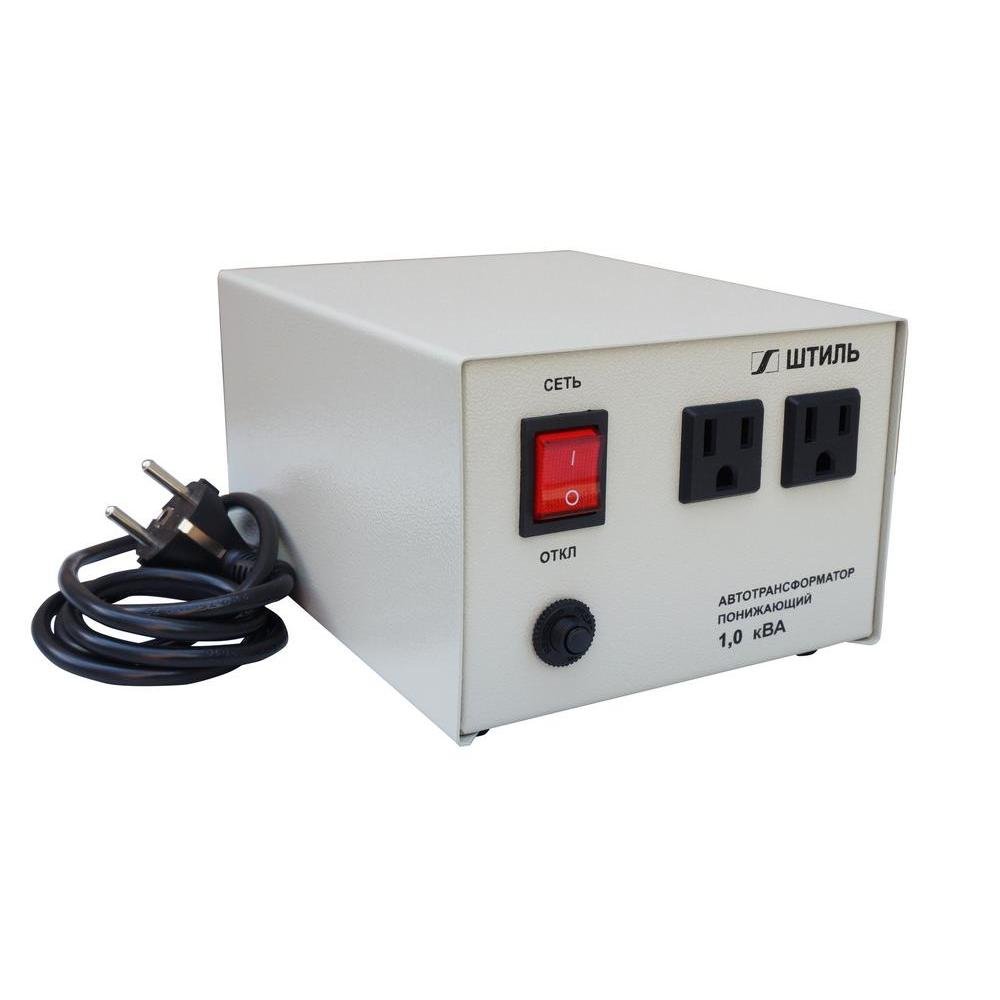

Спасибо, а на наших просторах, что брать? Штиль и прочее- пойдут?

Да я понимаю. Есть Штиль 230-220 и 1квт..он пойдет?
Для чего?
9 minutes ago, okok said:
Для чего?
Сансуй au-x11, пред, cd. Всё тянет на 470ватт.
Формально, по мощности, - подойдет.
Но звук будет резать.
Благодарю. Постараюсь ченить найти на 1,5 квт.
