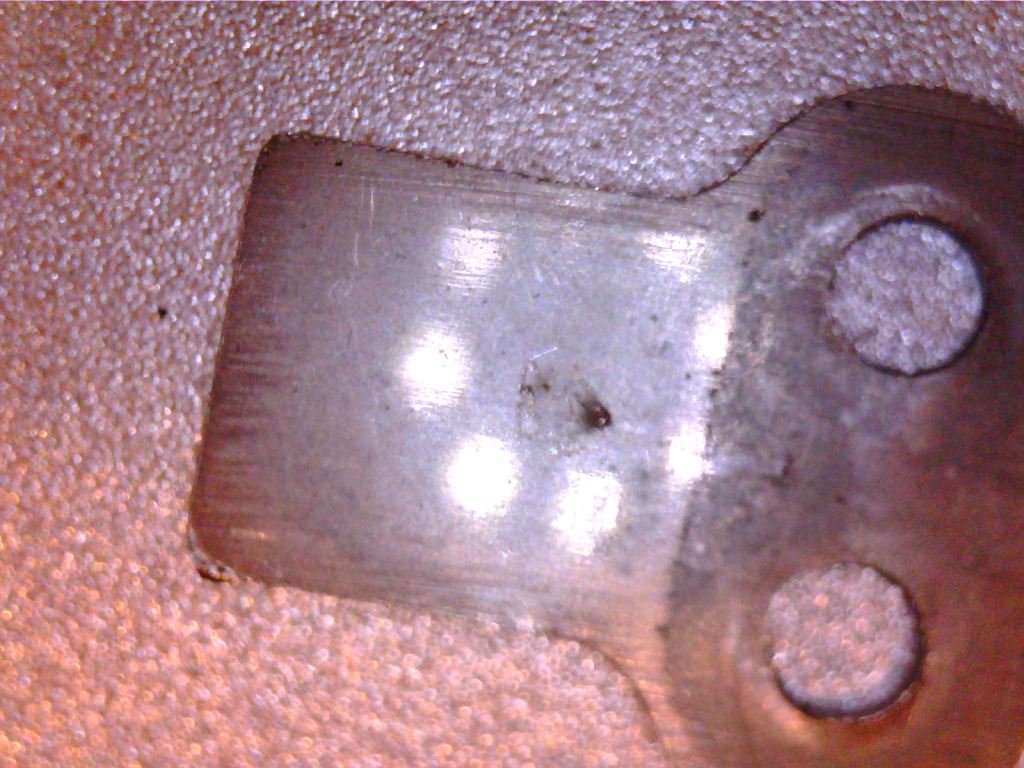

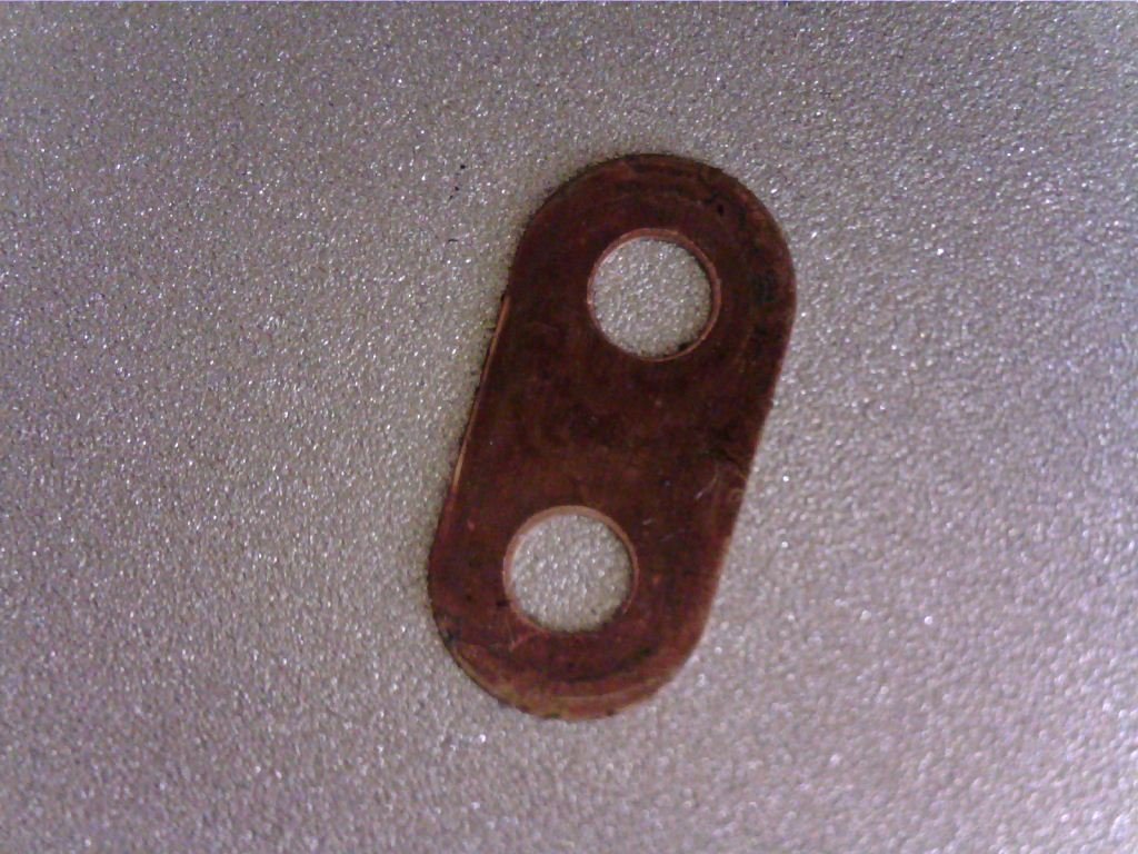

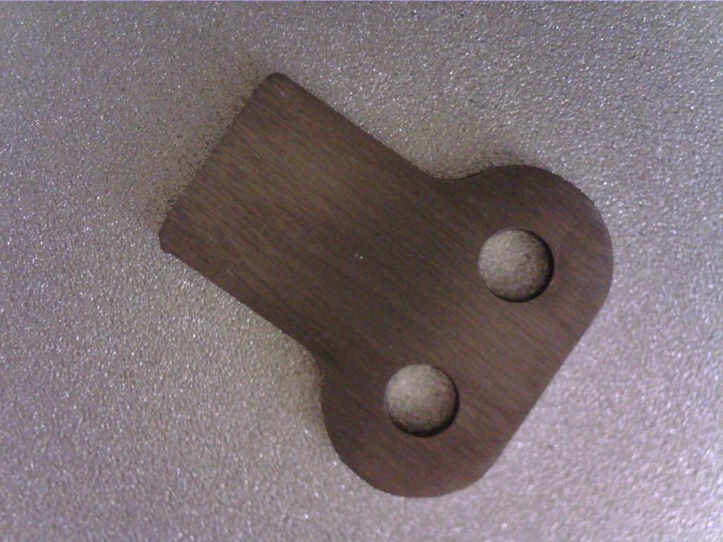

Для проверки первичной нужно открутить боковые прижимные пластины с надписью saec, они исключают люфт в поперечной плоскости.  В свою очередь между ними и собственной корзиной ножей стоят медные прокладки. Именно они обеспечивают оптимальный прижим ножевой оси в поперечно плоскости. На фото видны внутренняя поверхность одной пластины от чрезмерного прижатия ее к ножевой оси без прокладки. также на фото эта пластина отшлифованная и прокладка. Это по сути первый показатель либо небрежной эксплуатации, либо транспортировки, либо кривых рук. Далее только в лупу можно рассмотреть состояние ножевой опоры и ножевой оси. Точнее в слове нож и заложен ответ, не должно быть сколов и т.п. такой тонарм уже играть не будет.

Вот незадача. А у меня медная прокладка только с одной стороны, со стороны грузика антискейтинга. Никто не знает, так и должно быть?
Причем, со стороны где прокладки нет, отсутствуют какие-либо следы , что она там была.
Со стороны где есть прокладка есть ее контур, ну там пыльно немножко, видно след.
