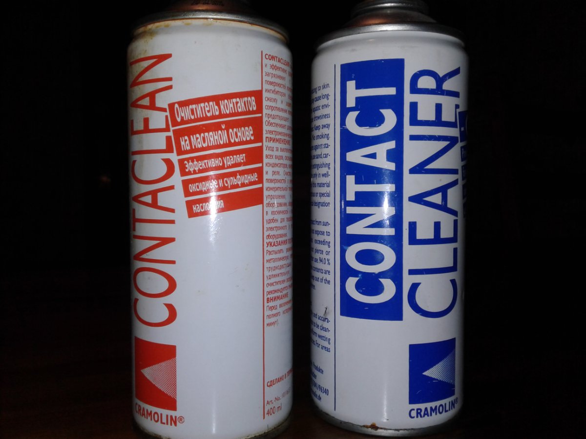

Подскажите пожалуйста, где найти не масляный, или фото выложите, чтоб хоть знать, как выглядит.
Один с маслом. Второй без
Я пользуюсь очистителем с маслом - все зашибись на длительный срок
Правда, не таким, а Kontakt 61.
 Cмывать ничего не надо.
Ибо наш изопропил довольно грязный, смысла его лить нет.
Да, вспомнил, у меня знакомый лил вот этот розовый масляный крамолин, после него остается розовая пленка.
Так что его, действительно, смывать надо.Kontakt 61 - смывать не надо.
