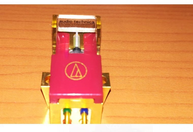

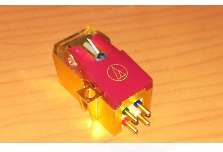

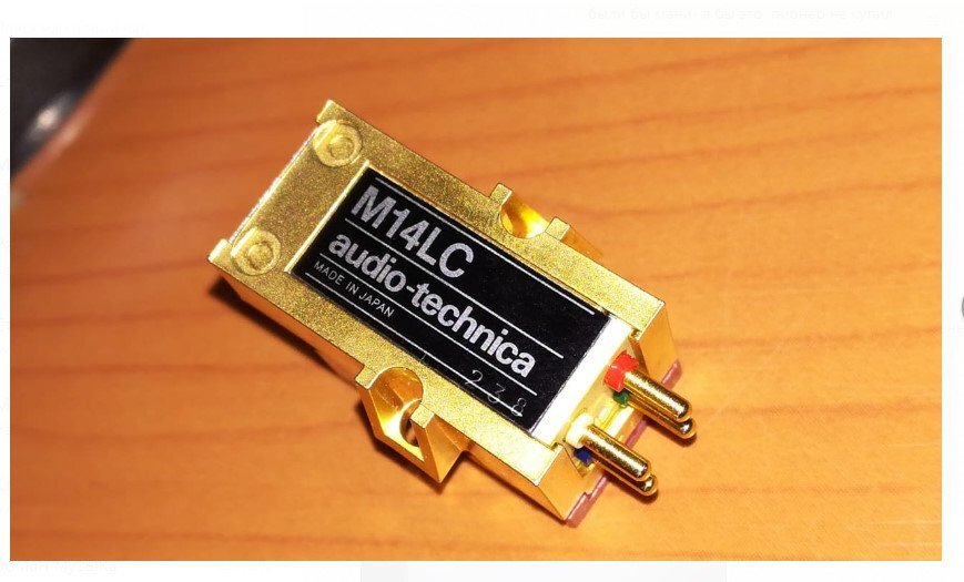

Купил Pioneer PL12D. Головку надо менять. Можно ли заменить кривую M75B на M14LC audio texchika\бу продают-6400руб  Тонарм не регулируется по высоте.

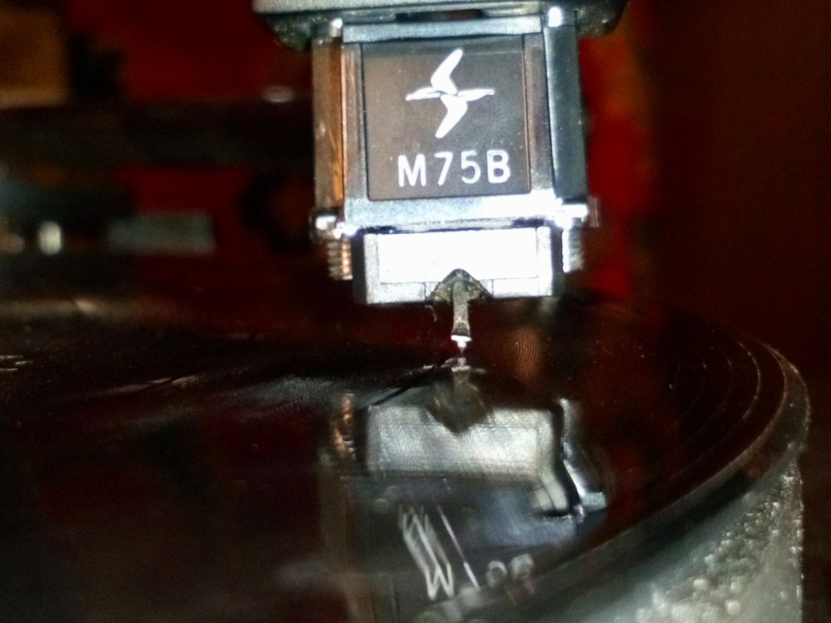

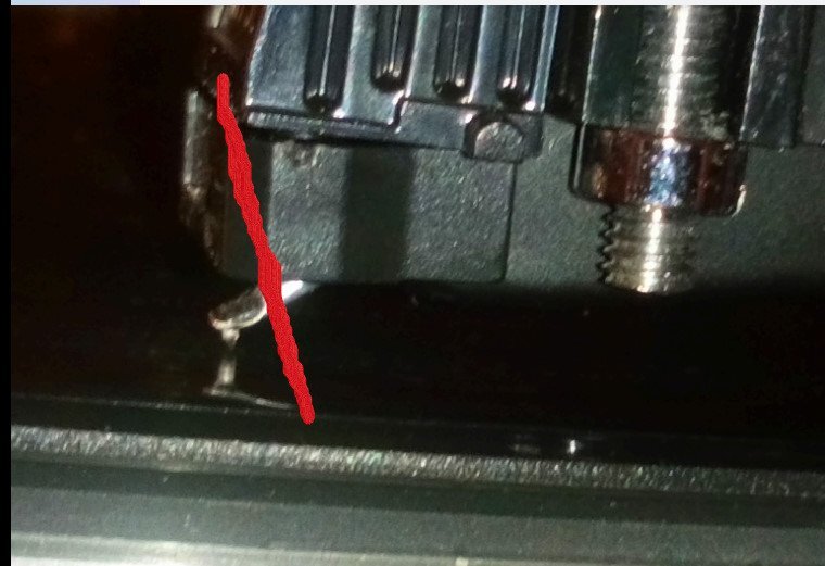

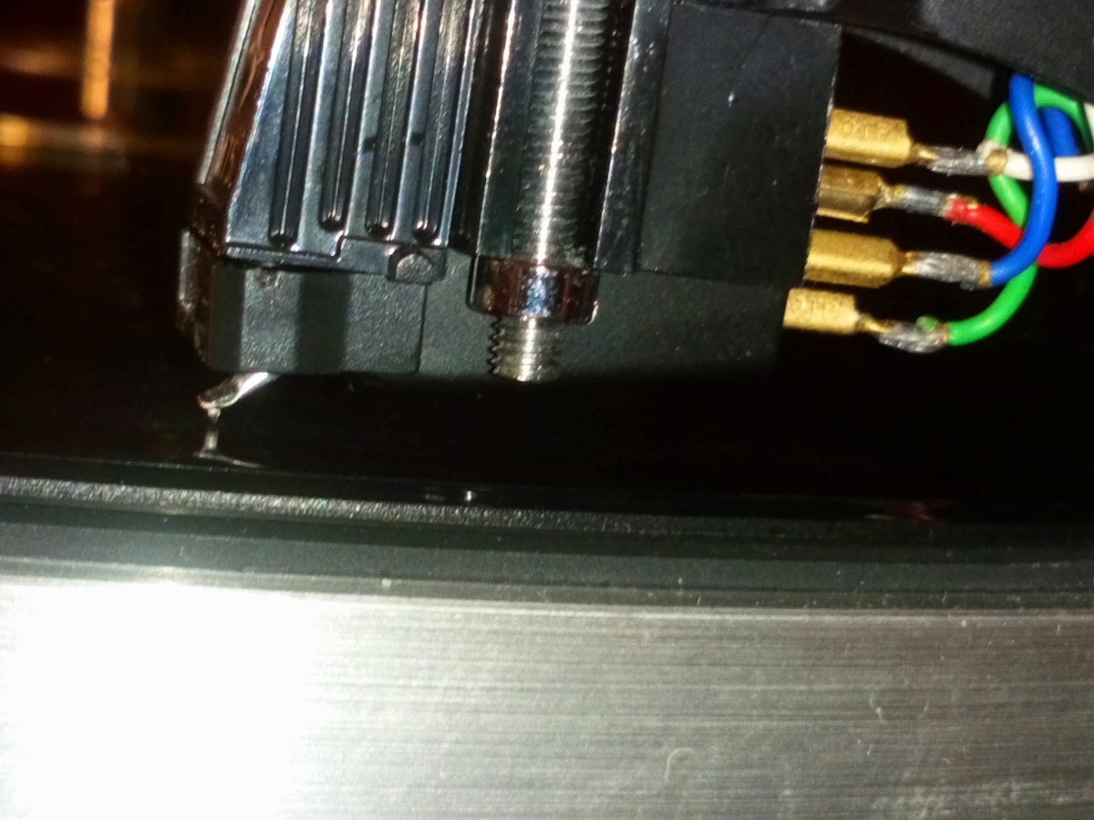

И последний вопрос я так понимаю такой наклон иглы -это жесть? Как у плуга при вспашке..

Про M14LC audio texchika-не нашел инфы в инете-или очень старая, или редкая. Да и давление на винил узнать бы-если подходит.
и узнать-нормальный ли наклон иглы по отношению к пластинке-на фото. Красная полоса-наклон иглы к пластинке.
Вертушка  Pioneer PL12D

12 минут назад, krantik07 сказал:
смотрите на сам тонарм, он должен быть параллельно пластинке, от этого и “пляшите”…

На фото-что мне предлагают-M14LC audio texchika

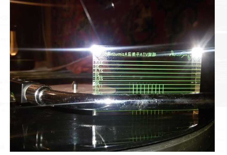

тонарм чуть передом вниз-надо мат на 3 мм толще
Только что, Greg21 сказал:
если их высота сильно не отличается, нет проблем…:+1:
M14LC audio texchika-82г примерно-инфы нет
1 минуту назад, krantik07 сказал:
на 3 мм толще
чёт много…
попробуйте подложить под то что есть что нибудь… для примера-сравнения…

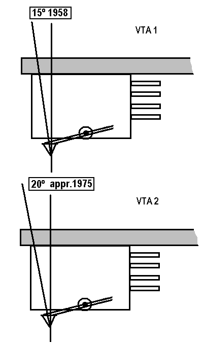

Только что, Владимир Староверов сказал:
то есть наклон должен быть. Я думал-строго 90 гр
чёт много…
Попробую-на на тонком виниле смотрел- СССР
3 минуты назад, Greg21 сказал:
чёт много…

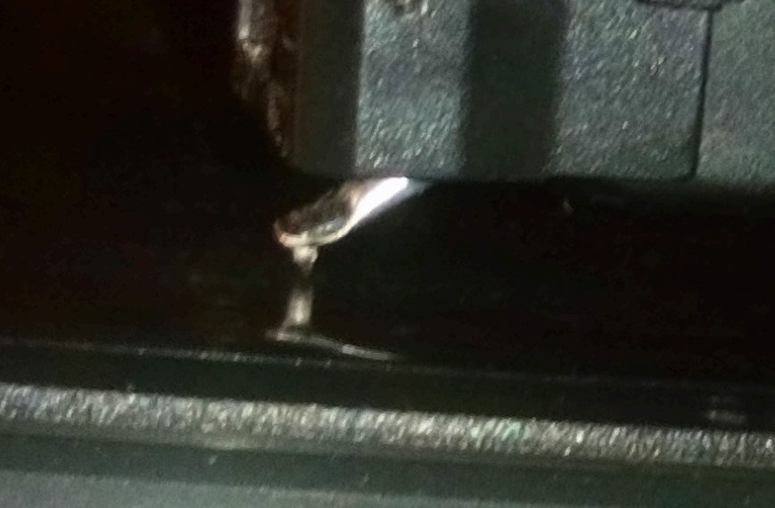

На тонком виниле так.
на тонком виниле
уш прям пол миллитра не проблема…:joy::joy::joy::+1:
так
вроде - гуд…:+1:
думаю 2

14 минут назад, Владимир Староверов сказал:
а можно ссылку, где про наклон,-если по нашему написано. ноу инглиш.
Ютуб-там один одно второй другое- верить нельзя
