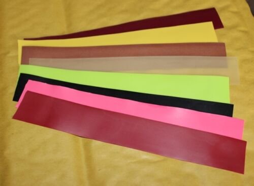

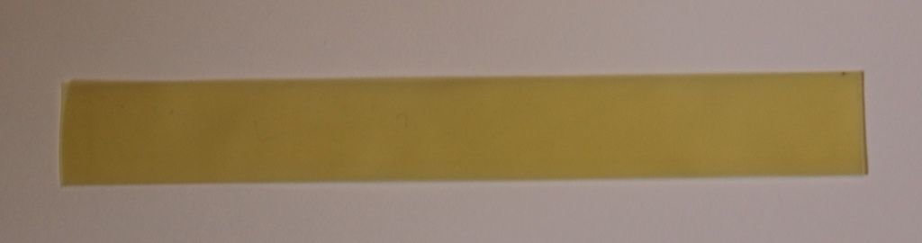

Ответа так и не получил и как водится - нашел сам. Не буду давать ссылки на аукцион еBay,  поиском кому надо найдет Fly Tying Latex rubber strip - латексные полоски толщиной около 0.5mm. В отличии от “пипеточной” резинки не нуждается в приигрывании, вообщем именно то, что нужно.

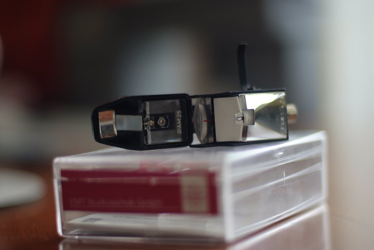

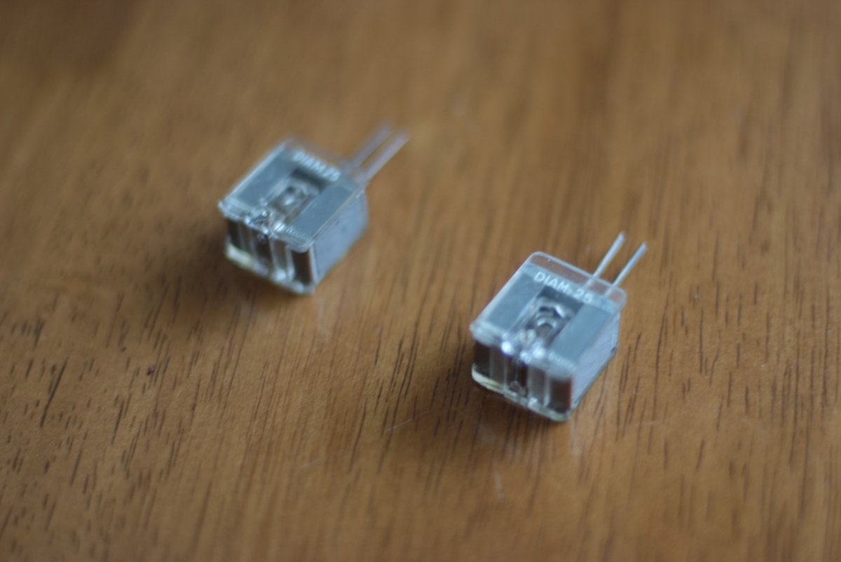

В течении прошедшей недели “гонял” две головы с замененными мной демпферами: обе 70-х годов японские Ortofon C25D. Один менял полтора года назад, другой - около полугода.
На слух существенной разницы не замечаю, но я не об этом хотел написать: оба демпфера живы и чувствуют себя великолепно, то есть этот латекс - хорошая замена демпфера для Ortofon.
