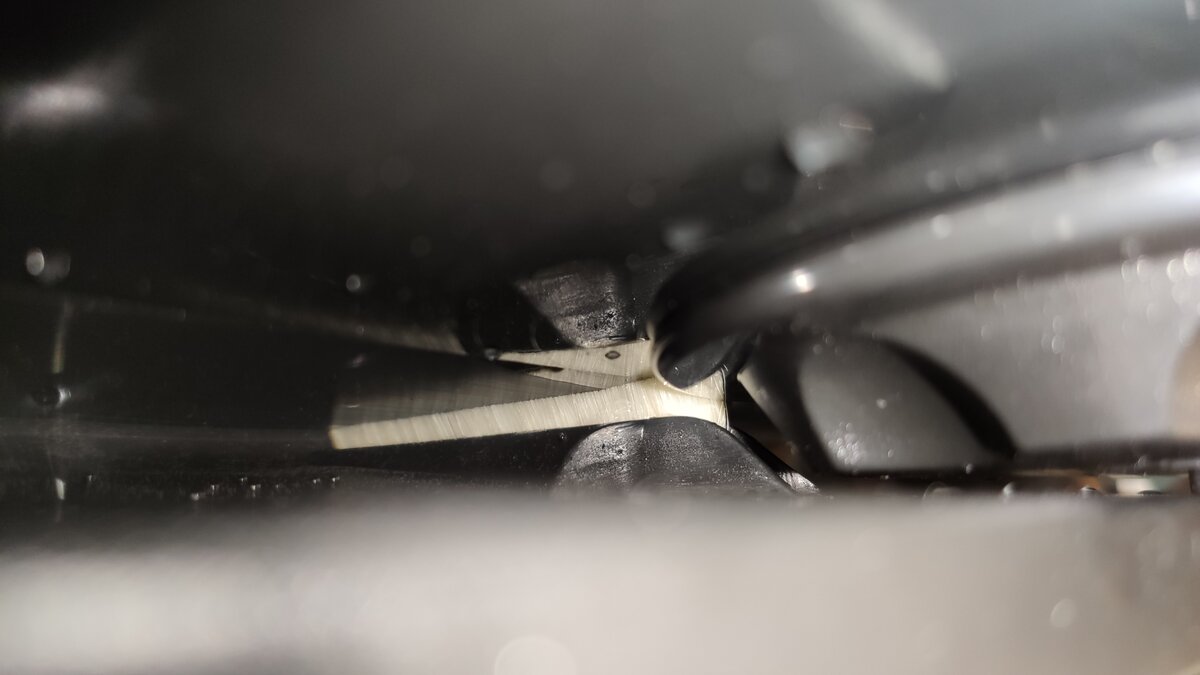

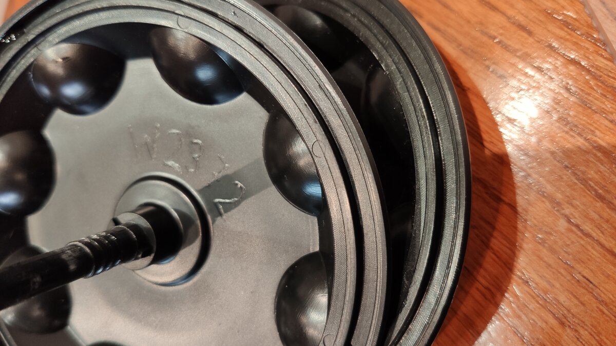

Купил у буржуев мойку, пришла посылка, мойка в состоянии новой, но защита пятака без резинки. ((
Буржуй божиться, что так продавали, но я сомневаюсь. Без резины заливает пятак, я пробовал с водой.
Можно чем-то заменить резинку? Или открывать спор?
У меня была без резинки, запакованной брал. Мойка - полуфабрикат. Нужно влагу убирать пылесосом с насадкой, тогда результат более-менее.

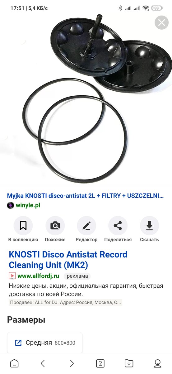

Странно, обычно на фото в комплекте резинка.
Я ее лет 10 назад брал, даже две брали на пару с другом, запечатанными. Защиты от протекания не было, наверное потом устранили недоработку.
мк2  вижу в подписи к фото!

Да особо не затекало под пятак - он же в ванну не погружен! Там проблема в другом будет,  после мойки нескольких пластинок жижа в ванне будет уже грязноватая. При естественной сушке в нижней части засохший налет будет. Визуально просматривается, само собой и прослушивается. Поэтому желательно влагу пылесосом отсасывать после мойки.
Поэтому я назвал ее полуфабрикатом.
8 минут назад, Сергей Петров сказал:
Ели лить по, риске уровню, то его край попадает в жидкость, ели, лить меньше, все равно чуть касается щёток.

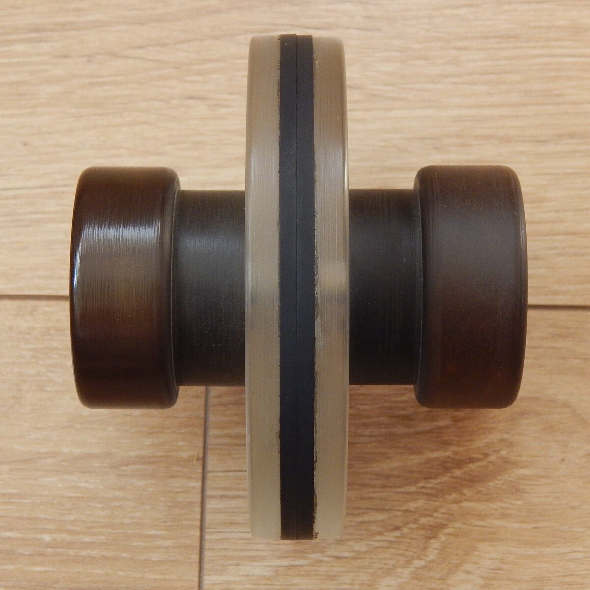

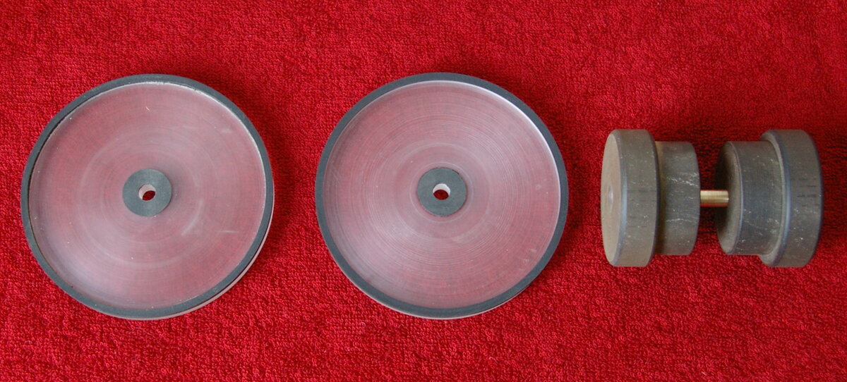

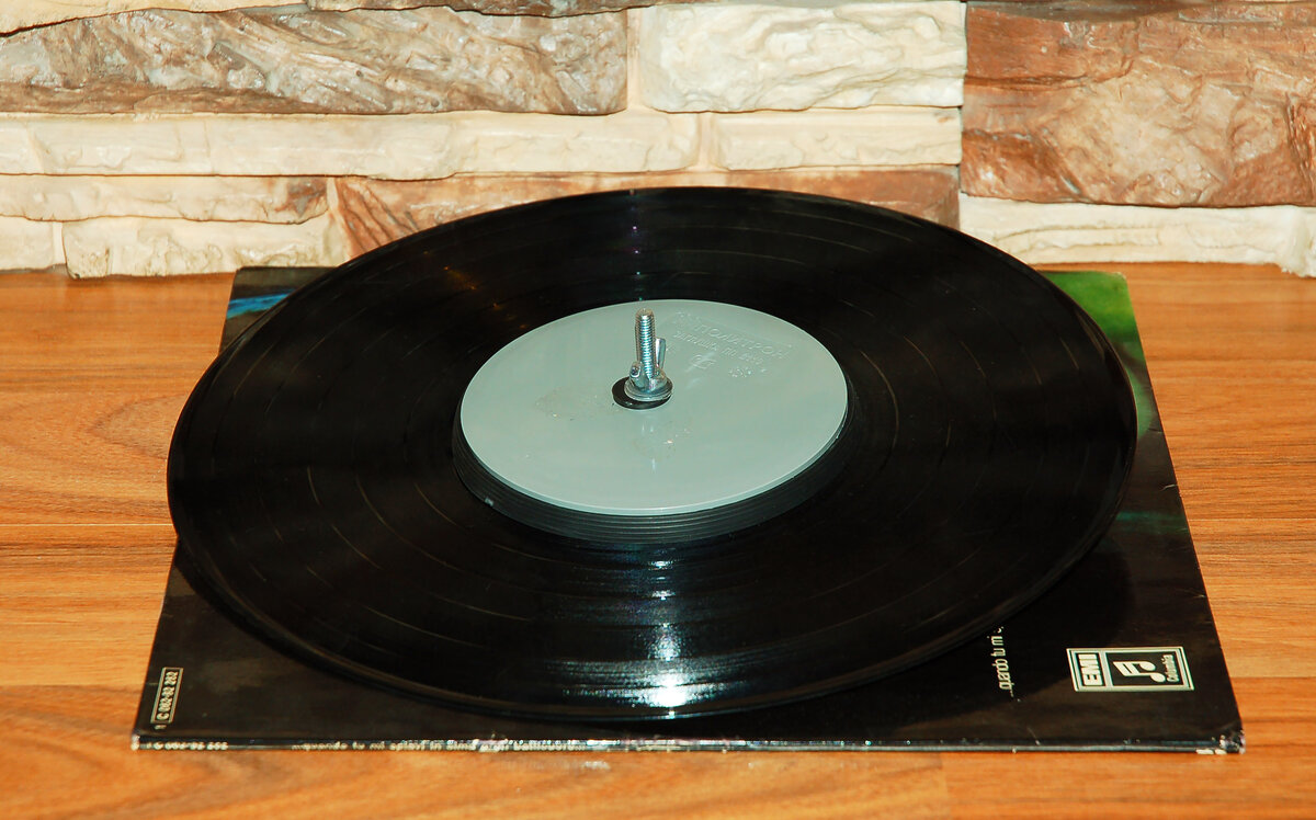

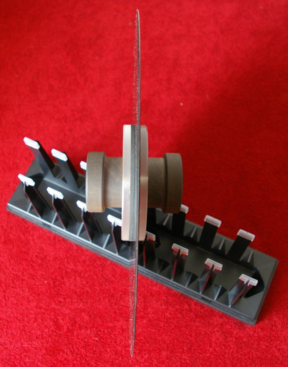

Ручки полукруглые, в тазике замачивать будет неудобно. Я себе давно вот такие сделал, оргстекло 6 мм, ручки из эбонита, винтаж!
Одна эбонитовая, которая постоянно в работе на заворачивание/отворачивание даже отполировалась со временем! К вакуумной машинке ее приспособил.

32 минуты назад, Сергей Петров сказал:
Резинки приклеены на ровную поверхность или выточки под них?
4 часа назад, Michl K сказал:
На ровную, усложнять ни к чему.
6 минут назад, Сергей Петров сказал:
Понятно. Просто по виду сверху  кажется, что сделано углубление по краю.

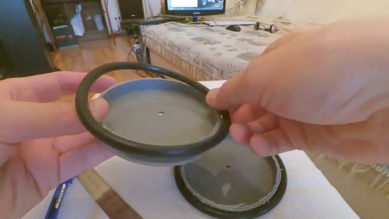

14.08.2020 в 16:20, Игорь Захаров сказал:

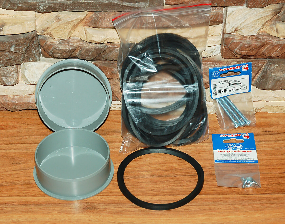

2 заглушки + уплотнительные кольца + шпилька + 2 барашка
Пробовал. Ради эксперимента. Изготовил за пол-часа. Есть проблема. Большой диаметр. Залазит на дорожки.
3 часа назад, Вячеслав Аксёнов сказал:
Слав, ты наверное 110 мм брал. Нужно сотку. Она реже попадается, но есть.
Нужно сотку
Резинка залазит, а не заглушка. Заглушка - 100-тка.
Понятно. Тогда на 90 мм брать.
