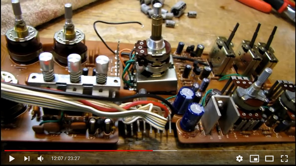

Здравствуйте,
В самом регуляторе громкости
плохой контакт. Один канал то чуть тише играет, то вообще может пропасть.
Если ручку регулятора покрутить и покачать туда-суда, то звук появляется. снова.
Я хочу разобрать и почистить это регулятор (контакты в нём). Есть WD 40 и Kontact cleaner 60.
Выглядит регулятор вот так (сложение)
Я никогда это не делал, так что если будут советы… то буду очень рад
Спасибо

1 минуту назад, sar8 сказал:
Для начала клинером в отверстия пролейте. Если не мех. повреждения, то результат будет.
Спасибо… а в какие отверстия?
3 минуты назад, sar8 сказал:
а в какие отверстия
и им подобные )
Понял Спасибо Так и сделаю
9 минут назад, sar8 сказал:
я обычно прокапываю все потенциометры, кнопки и переключалки…
вокруг можно постелить бумаги или салфеток для лишней жидкости…))
Понял, где увижу подходящие отверстия, обязательно капну:)
По хорошему надо выпаивать, разбирать и чистить. Но можно из шприца залить изопропиловым спиртом, подождать, покрутить ручку и потом так же спиртом из шприца промыть от остатков грязи. Но если резистивный слой чистый, а плохой контакт из-за ослабленной пружины поводка, то это не поможет. Только разборка

А разборка этого элемента возможна? В смысле, разборка и СБОРКА обратно, как и было? Разобрать-то все что угодно можно…
Конечно возможна. Если на загнутых усиках - вообще довольно просто. Если на заклепках - немного сложнее. Главное фотографировать каждый шаг. Особенно если есть сепаратор с пружинкой и шариком для щелчков
