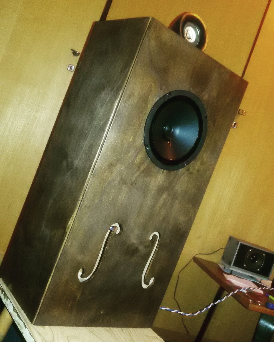

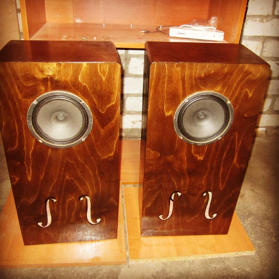

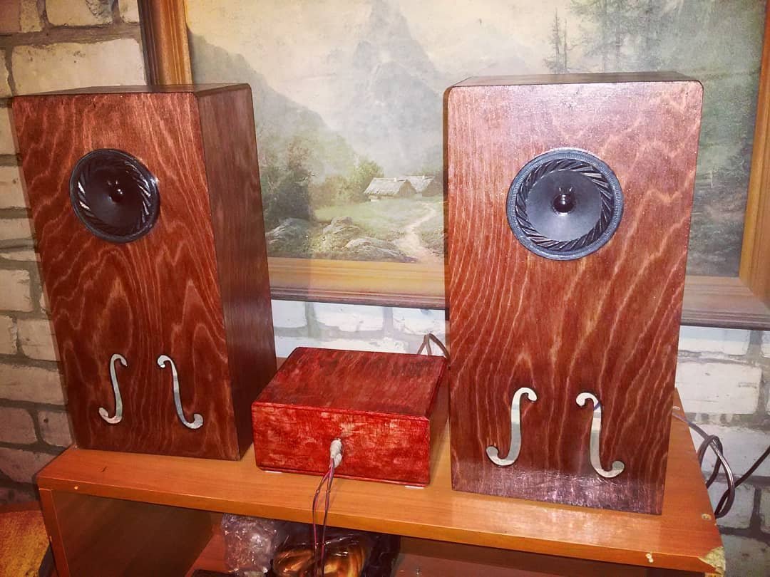

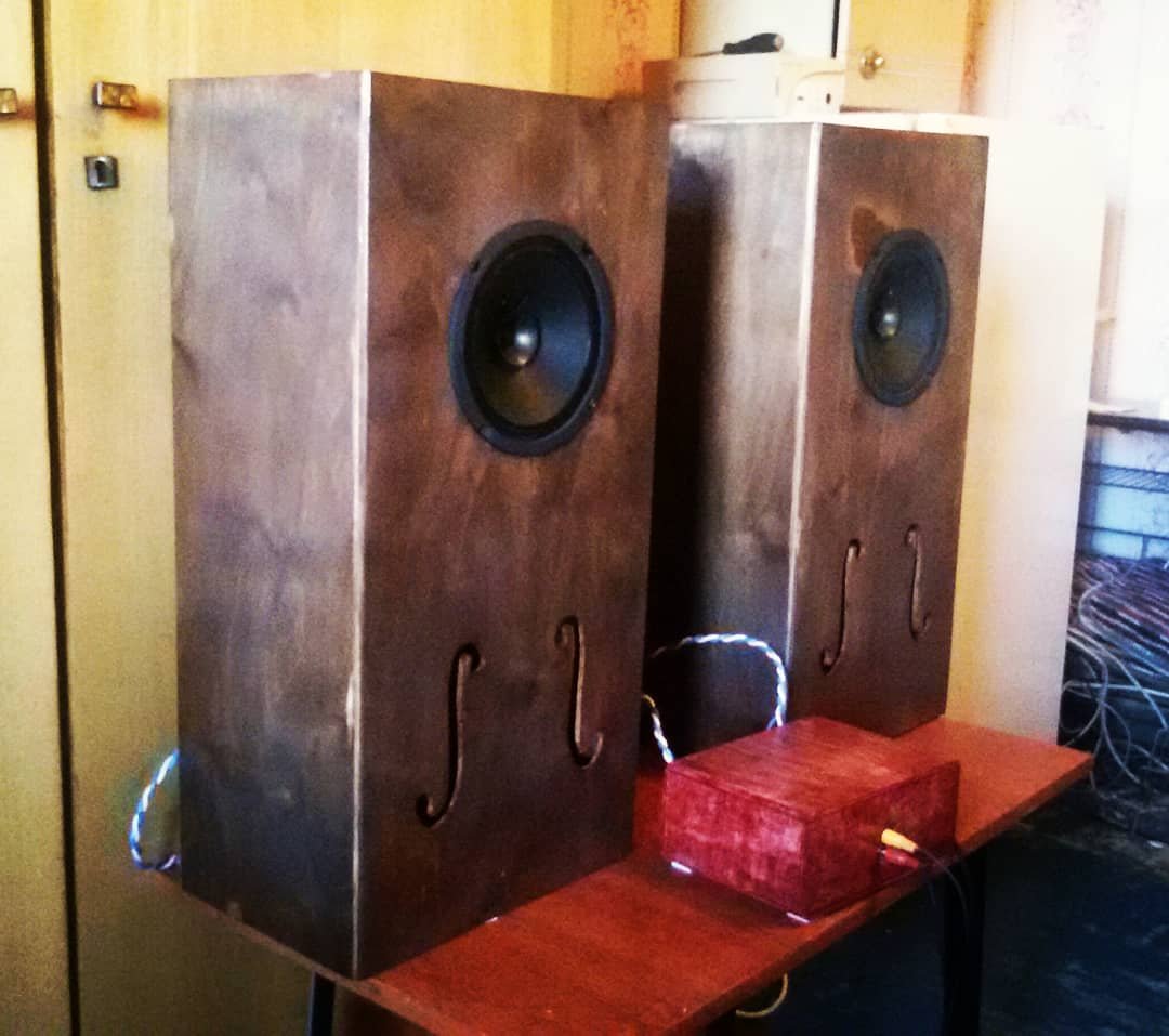

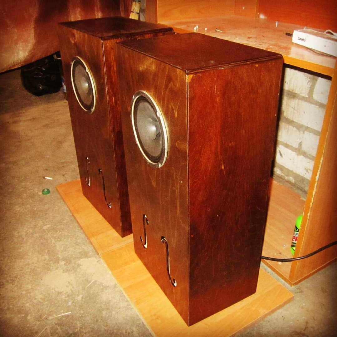

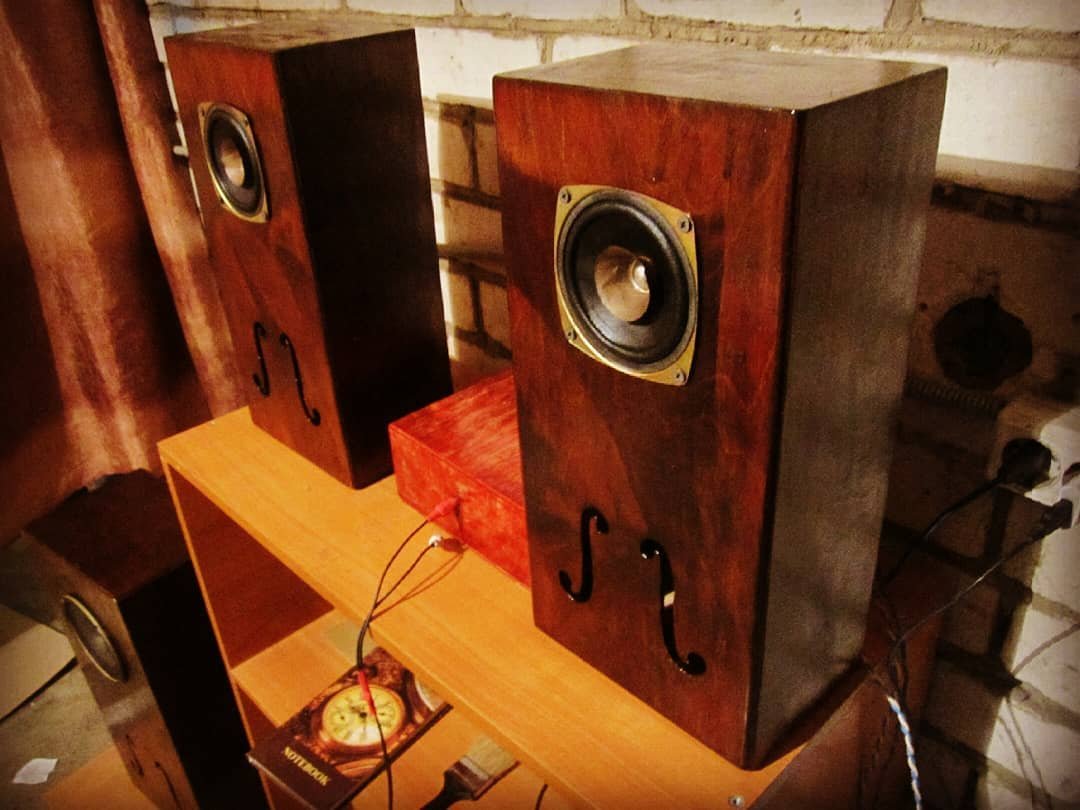

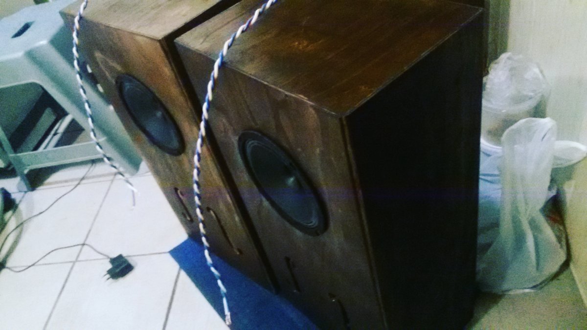

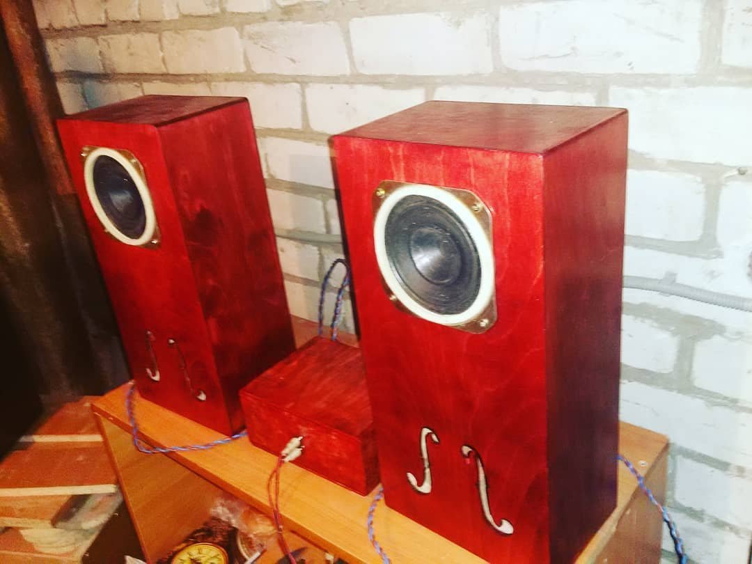

И снова Фасады от Grande Maestro Acustica
Ну чтож карантин давольно сильно пошатнул производство и продажи наших ас но мы не здаемся и продалжаем создавать шедевры…
Вот фото отчет о проделанных работах

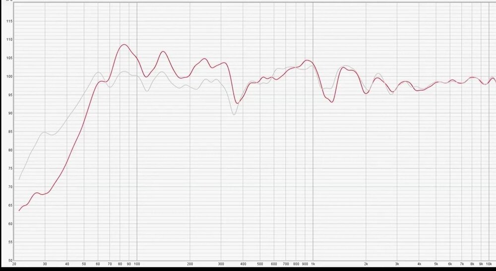

АЧХ в студию.
Не знаю как “звучат”, но по мне внешний вид на любителя.
уже обсуждали . аляповатые поделки . как звучит 3гд38е - так и это звучит . не более .

23.10.2020 в 10:19, Young fermer сказал:
АЧХ в студию.
Полка от 75 до 14000 остальное нужно отслушивать)

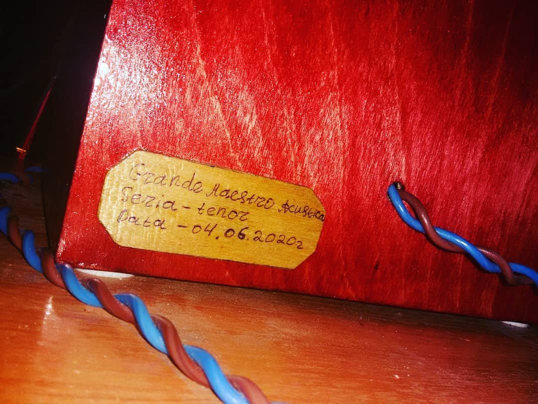

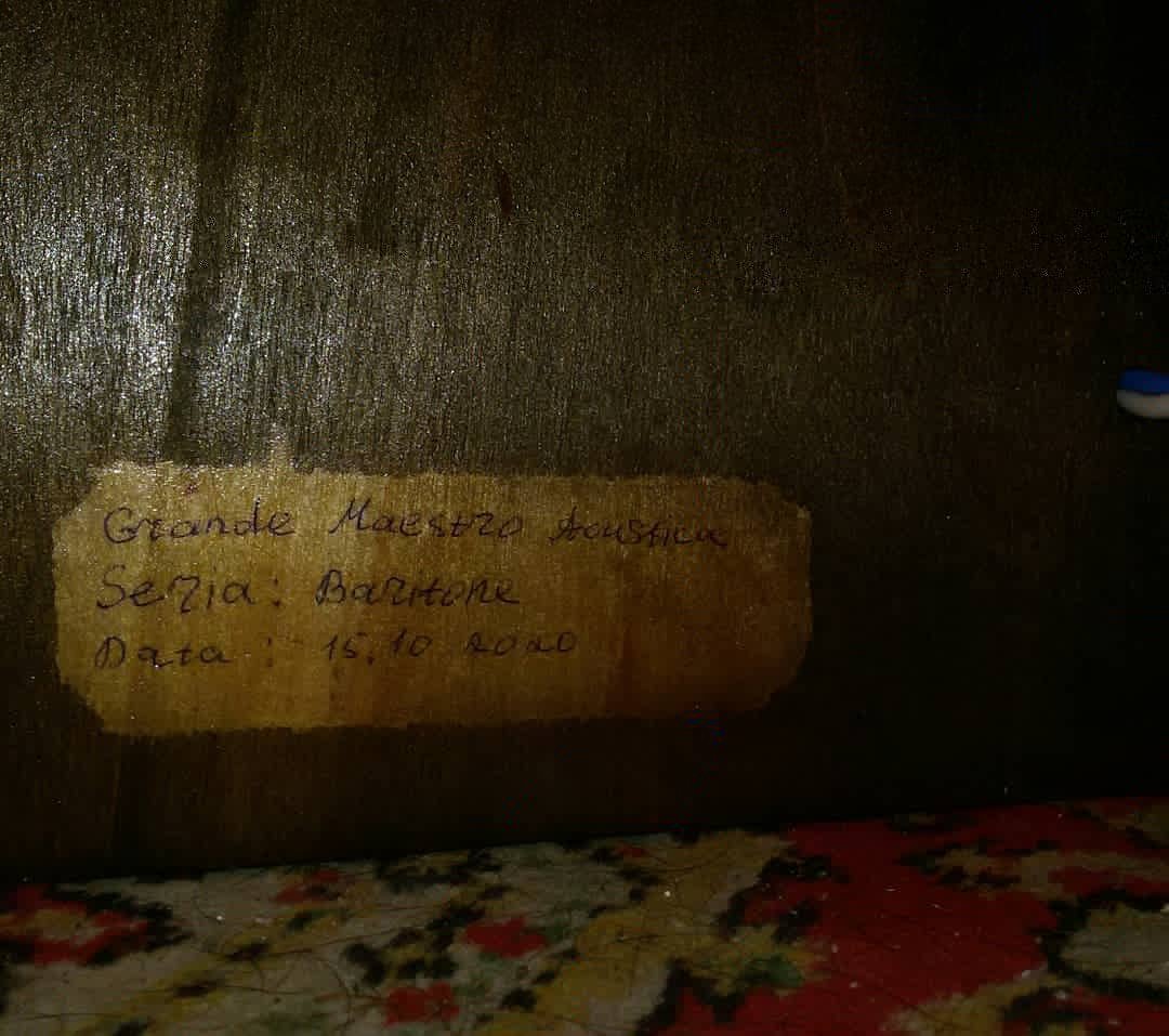

23.10.2020 в 10:54, Grande Maestro Acustica сказал:
Вижу надписи на иностранном языке, перевожу гугл-переводчиком:
Seria -  перевод с португальского “было бы”
Data  -  перевод с английского “данные”.
Пишите лучше на русском, гармоничнее будет.

16 часов назад, vladbit сказал:
Это итальянский

24.10.2020 в 09:32, Grande Maestro Acustica сказал:
А Вы уверены, что там полка? Сдается мне, что относительно плавный подъем от НЧ к СЧ в 4-5 дБ. Или й Вас все же есть фильтр?
40 минут назад, Алекс.К сказал:
Нет фильтров.
Резонансная акустика имеет гребенчатую ачх.
Если говорить относительно данного вида ас то полка это с учетом спада до 4дб.
1 час назад, Grande Maestro Acustica сказал:
Нет фильтров.
4дБ совсем не полка. уверен, что реальный спад там еще больше. Ширики обычно имеют большой подъем АЧХ от низа к верхним СЧ. Плюсом добавляется еще и бафлстеп.
38 минут назад, Алекс.К сказал:
Совсем не полка это уж точно))
29 минут назад, Grande Maestro Acustica сказал:
Я вам тоже могу нарисовать любой график, лапшу не вешайте. Вы хотите сказать это график ширика без коррекции? да еще с подъемом участка около 100 Гц над остальным графиком!!!  И где ваши 4 дБ завала из предыдущего сообщения? Это замер в ближнем поле?
17 минут назад, Алекс.К сказал:
Это результат влияния резонансной системы на ачх самого дина.
Замер 1 метр от излучателя на оси.
