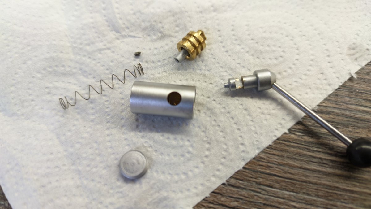

Лифт тонарма FR 54
Начал залипать в конце хода, приходилось иногда дожимать пальцем вниз. Иначе игла не касалась пластинки.
Снял, снизу пробка на резьбе, открутил, вытащил поршень на нем 2 канавки. (там не просо палка шток, он по диаметру 1.5 см.) Жижи почти не было видно, пару соплёй. Помыл.
Купил пмс 300000, нанёс на канавки собрал. Работало норм, но потом скорость опускания начала расти и, сейчас явно быстрее чем надо.
Что сделал не так? Или пмс взять гуще? Далее есть 600000 и 1 млн.

Я такой мазал. Правда у меня Victor. Но должно подойти. Если будет густо, можно разбавить 300000-й до нужной концентрации.

Не знаю почему, но у этих тонармов лифт слабое место, сам с ним мучался, заправлял 600т., сначала было норм, теперь то медленно опускается, то быстро, приловчился и “забил” на него. У товарища то-же проблемы с лифтом.
Кстати вопрос - пружина у вашего лифта какой толщины и длины?

Главное, чтобы не ронял иглу.) пока перезаправил 300т и чуть удлинил пружину.
Уже собрано, так что на глаз - толщина примерно 0.5 см как в" толстой ручке. А длина примерно 2.5-3 см.

У меня аналогичная) Просто я подумал- а вдруг у меня пружина не родная, вот и чудит, оказывается, нет.
Там родная пружина может запросто “устать”. Ей лет то сколько.

Устать может. Но пружина, она или работает то ли нет) а тут чудеса то падает, то медленно идёт. Заказал 600 т
 Силиконовая жидкость  1 миллион . Сколько было FR  - все ей заправлял
Пришла 1 млн, заправил. Но волшебство продолжается, то опускается медленно, то стремительно. Как это возможно не понимаю, если бы пмс стекла, то вверх сама уже бы не поднялась…

Ну так выразился) мажу канавки на поршне и в последний раз добавил на верх.

Попробуйте погуще помазать весь поршень, не только между канавками.

Там в чем проблема, я бы залил его целиком) но нижняя пробка тогда создаёт воздушный карман и шток поршня не опускается на 5 мм. (

А по высоте он не регулируется?

Регулируется. В этой ситуации стараюсь ставить ниже. Иначе если быстро пойдёт, может иглой бахнуть(
Попробую ещё помазать.

Так мажте столько, чтобы опускался медленно и по высоте выставляйте так, чтобы игла на пластинку ложилась.

Это наверное потому что канавки поршня не должны быть заполнены, воздуху некуда выходить. Вроде мажется только шток. Если не прав пусть поправят.
