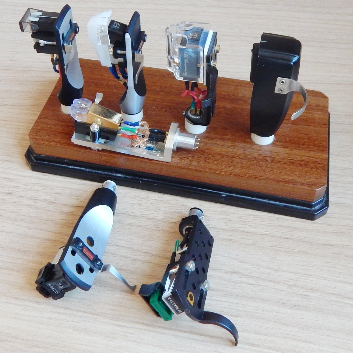

Насколько я понял, современные моно головы, за редким исключением, это вариант стерео картриджа с параллельно или последовательно включенными обмотками. Радиус иглы обычно как у стерео, 15-18 мкм, а не 25, как надо для моно записей. разве это не то-же самое, что дает кнопка моно?
55 минут назад, AD975 сказал:
Да нет, у аудиотехники прямо написано, что катушки горизонтальные, а не под 45 градусов, т.е. голова принципиально другая.

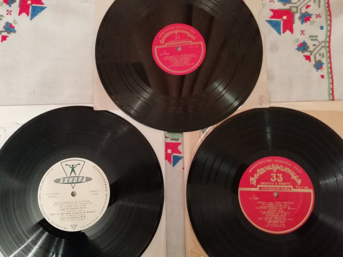

Пластинки вот такие
Они под какую иглу, 18 или 25 мкм?
